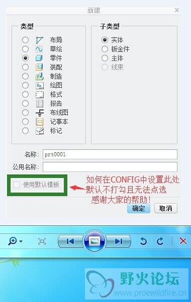

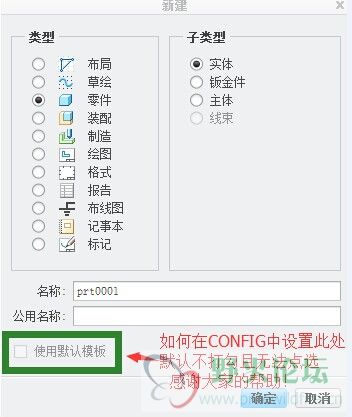

发表于 2014-11-26 09:12 | 显示全部楼层 |阅读模式
如图

 楼主| 发表于 2014-11-26 09:14 | 显示全部楼层
如图

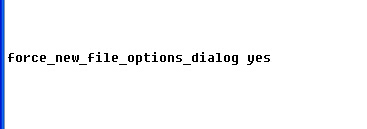

发表于 2014-11-26 10:03 | 显示全部楼层
好像是这个

 楼主| 发表于 2014-11-26 12:05 | 显示全部楼层
3#正解
