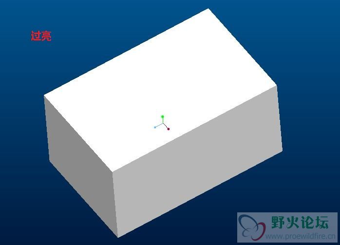

很多用proe5.0的朋友不习惯5.0的灰色界面,改回使用野火方案后,着色显示过亮,觉得很刺眼,
本人觉得也不好,长时用电脑很伤眼的.经过研究终于可以使用野火方案又不刺眼了.

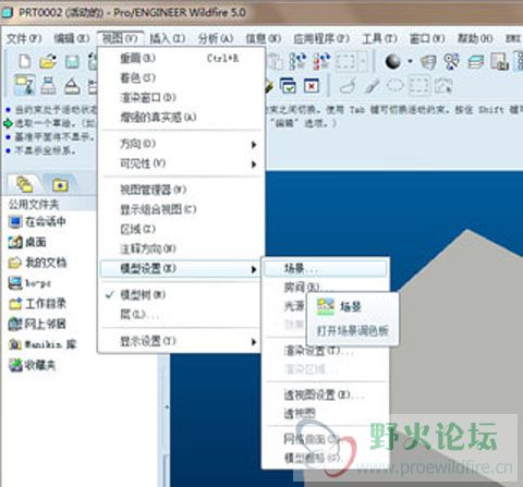

方法如下:

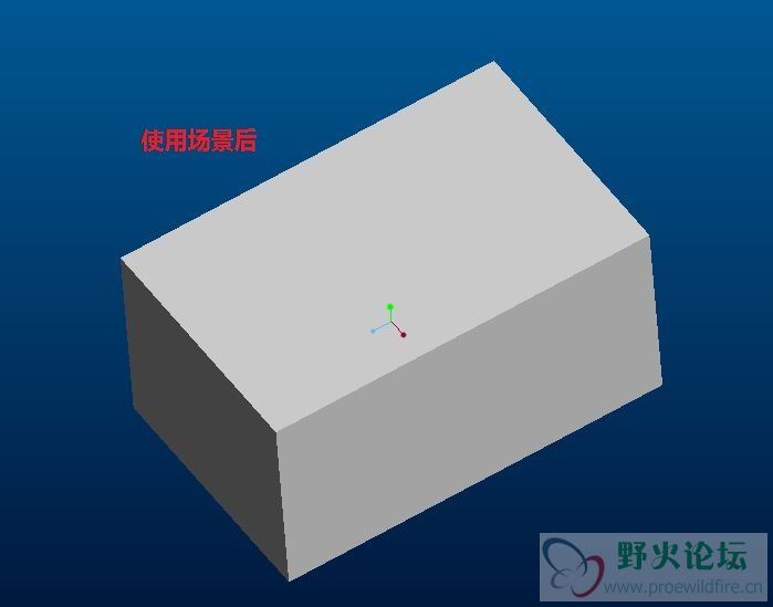

开启5.0后点视图-模型设置-场景
编辑一个自己觉得合适的场景,然后保存在5.0启动目录下,也可在proe4.0里保存一个场景文件,就不用自己编辑了
在config.pro 加入一句 default_scene_filename路径设置到你刚才保存的场景文件
重启5.0 OK.

是比较过亮 还有这个状态栏怎么放在下面来呀 谢谢
