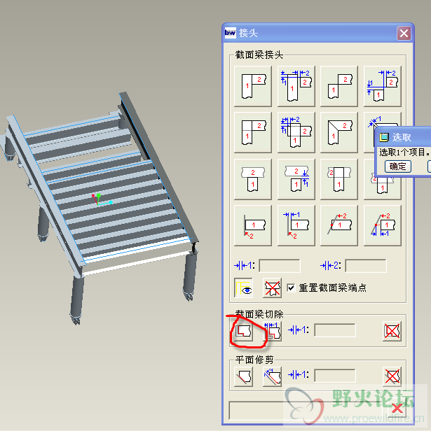

                  1》用proe标准模块做线架(或基准点,2点决定一直线嘛!),这里的一根线就表示你所设计的一根结构梁
                     2》通过从截面(profile)库里选取截面给线赋予截面得出梁零件,梁长度参考线的两端点!可动态修改梁两端相对于参考线两端点的尺寸
                     3》修改截面位置,如旋转、移动
                     4》两梁间定义各种型式的接头
                     5》一些复杂截面已经在库里定义有简化表示可以利用
安装完就已经带了很多标准的截面库、连接器库、附件库,当然你也可以根据自己产品情况扩充你的标准件、基础件、通用件(引用鱼小虾前辈的翻译,冒垛手的危险)

图1,做线,加入型材,这一点都能做好

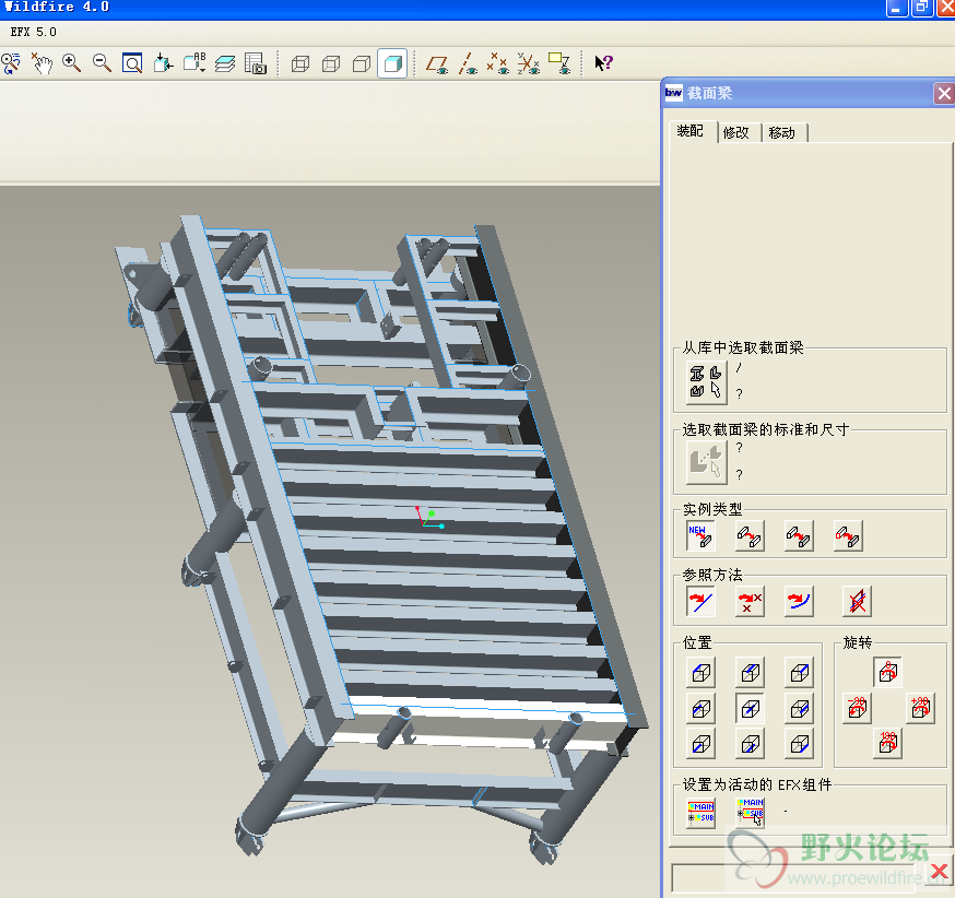

2,对加入的型材,黑白两h钢,做接头的裁剪,这功能比较猛,好使

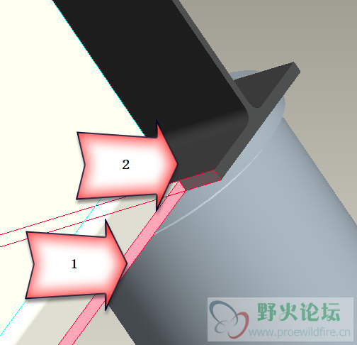

图3。选接头的形式,有多种,对于这种只能用图示的

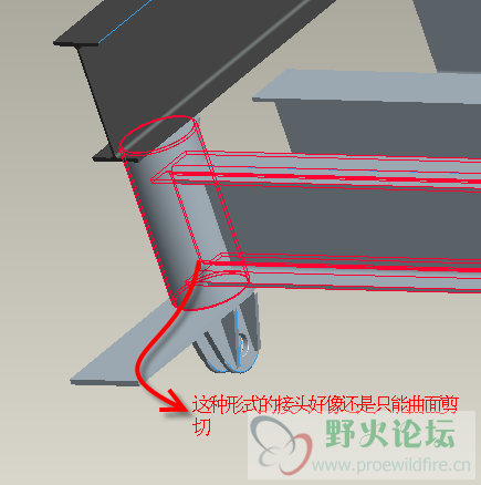

图4,一定要先选要剪切的面梁,后选与之搭接的梁

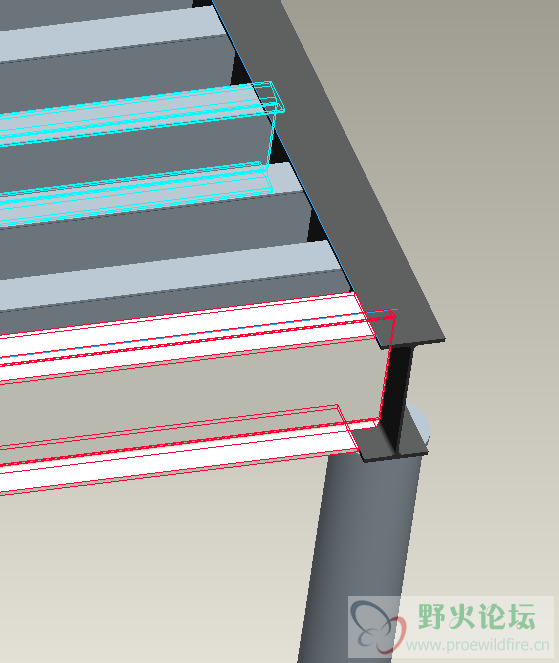

这是在组件里一根梁就是一个零件,用曲面切起来也快
