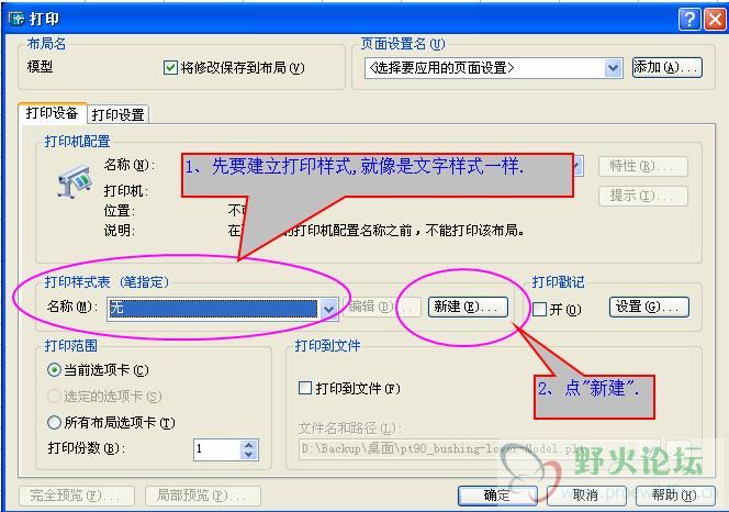

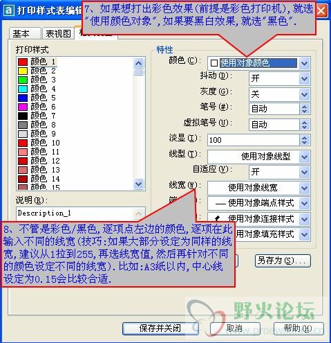

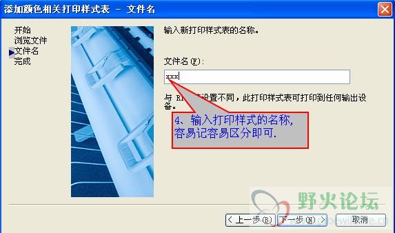

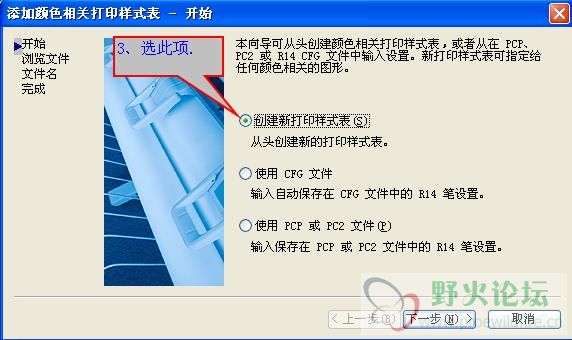

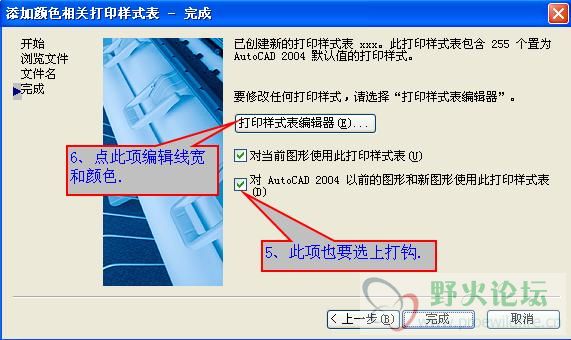

看到不少的同事,在用CAD打印的时候,总是不能打印出合理的图纸来.今天抽时间整理了一下,如附图,按顺序做了之后,你就能打印出满意的图纸来。

通过PROE转CAD的朋友,值得一看,这是用颜色控制线宽的方法
如果纯粹在CAD里弄,用图层控制打印粗细就可以了,打印样式用monochrome.ctb,即黑白打印
如果用颜色控制线宽,只打印黑白,也可以通过在monochrome.ctb基础上修改成新的打印样式。

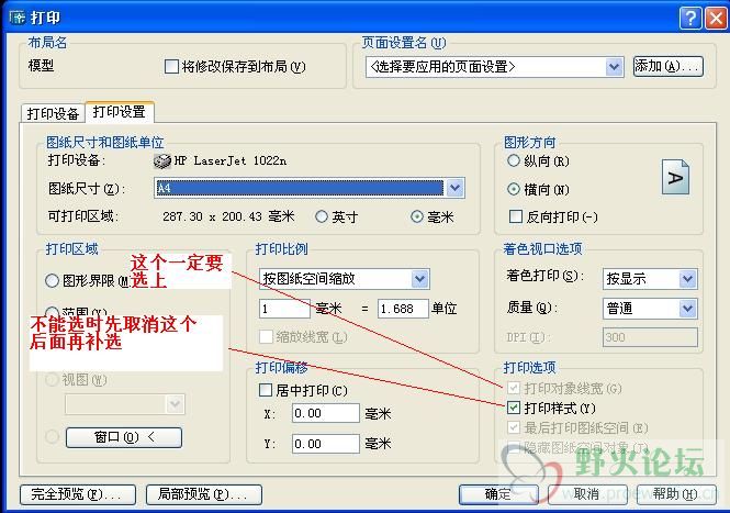

我在CAD中新设了打印文件,把白色线宽设为0。3其他色彩设为0。15但是打印的图纸线宽是一样的,我是用PROE工程图转成CAD文档,在CAD中打印,按以上方法设置了但是线宽一样的,请教问题出在哪呀!

看下图,要把对象线宽选上,不然是不行的
