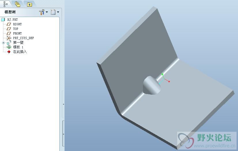

常有人问直角折边处加强筋的做法,
今天先分享一种做法出来,
如下图,是原贴的图
本贴的方法钣金模块冲模的一种基本用法
其实还有一种方法:
折弯,再展平,再冲模,再折弯回去,
这种方法不再赘述
具体操作步骤
1.创建凸模prt
游客,如果您要查看本帖隐藏内容请回复
5.完成,大家看下效果
附件收费金钱3,是希望大家能自己动手做下,希望大家理解.
