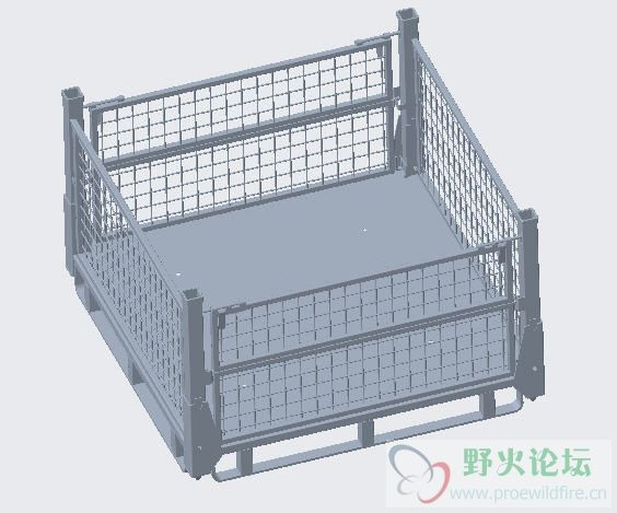

刚学装配时,网站容易找到各种装配的教程,但是不容易找到成套模型。
在此
分享一个自己做的一个普通装配模型,希望给新手的学习有点帮助。
模型说明

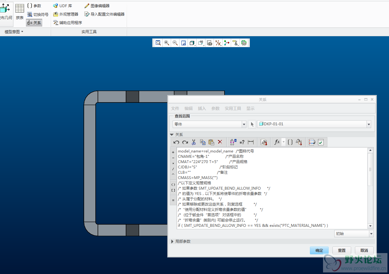

1.主尺寸可通过主图 关系式输入数值变更,尺寸最大2000*2000,
2.自动清单功能,可自动生成组装图的零件清单,自动计算重量,
3.赠送4张标准模板的格式文件。

发表于 2018-7-28 11:21 | 显示全部楼层
感谢分享,我想问下你这个中文名称是怎么来的,还有规格参数能自动在表格里表更吗

发表于 2018-7-28 11:45 | 显示全部楼层
@giftppp 中文名字是在零件里的关系里定义好的
