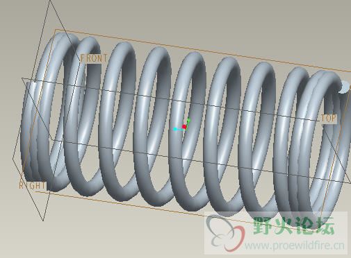

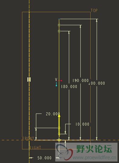

发表于 2008-8-16 15:39 | 显示全部楼层
弹簧你打问号的地方用可变螺距就可以解决了

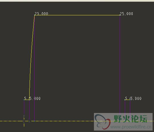

161
226
发表于 2008-8-20 10:42 | 显示全部楼层
如下所示
[ 本帖最后由 sunyongping 于 2008-8-20 10:45 编辑 ]
161
226
发表于 2008-8-20 10:44 | 显示全部楼层
怎么不能贴图了啊,以前可以的

发表于 2008-9-18 19:59 | 显示全部楼层
楼主要弹簧的教程,可以直接搜索螺旋扫描,会有很多的,不用浪费金钱悬赏了~~~
