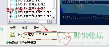

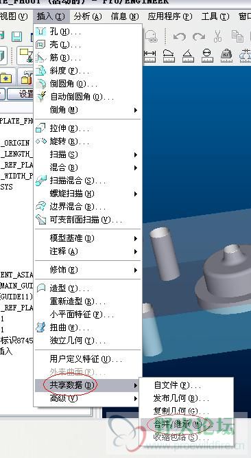

Pro E3.0除了考曲面,还有什么办法可以让2个实体的零件合并。Pro E2.0和Pro E2001都可以。
哪位Pro E高手知道的,说下

发表于 2008-8-13 17:34 | 显示全部楼层
你参考下:

发表于 2008-8-13 22:19 | 显示全部楼层
组件模式下,编辑,元件操作,合并

发表于 2008-8-15 05:46 | 显示全部楼层
2楼的方法也来试试!!!!!!!!
