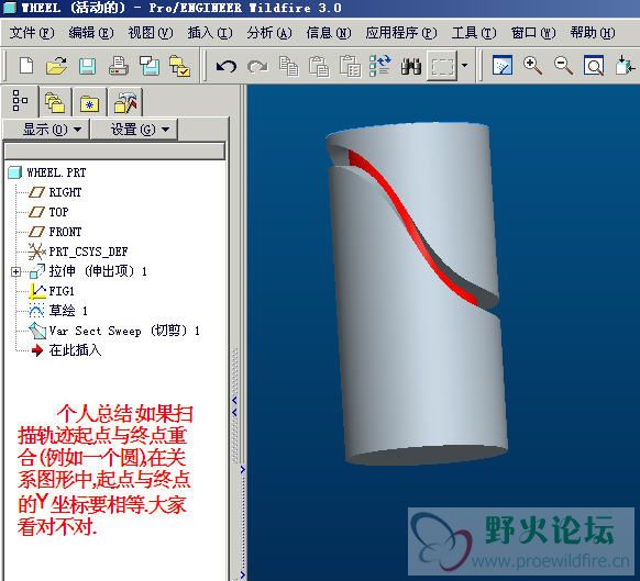

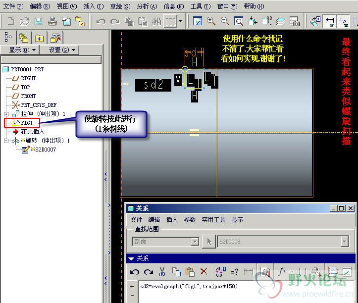

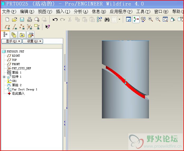

我在一在一本书上看到的,现在想画,却画不出来.急的不行了.大家帮帮忙,先谢了.

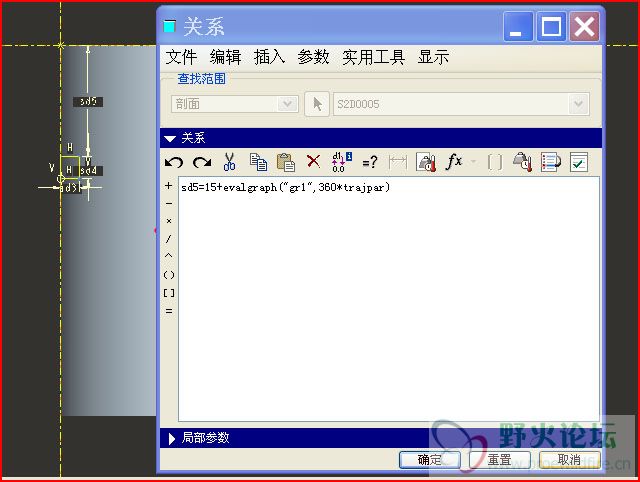

楼主可以用方程试一下:
螺旋线(Helical curve)
圆柱坐标(cylindrical)
方程: r=t
theta=10+t*(20*360)
z=t*3
250
395
发表于 2008-8-12 21:44 | 显示全部楼层
使用可变截面扫描

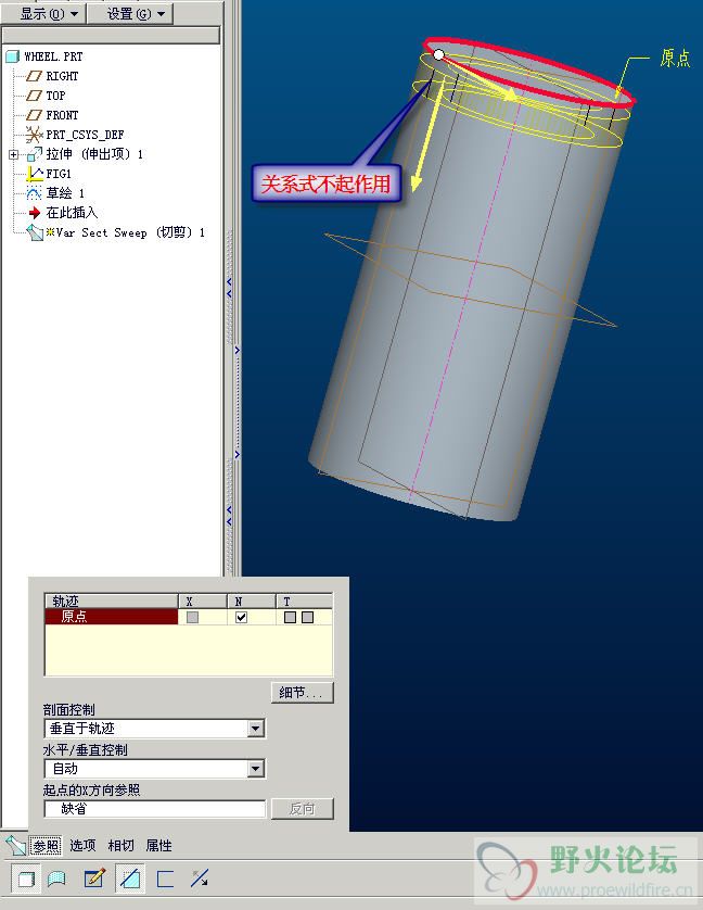

 楼主| 发表于 2008-8-13 08:19 | 显示全部楼层
谢谢大家了.
我先试试.我也想过用变截面扫,但是好像扫不出螺旋线.

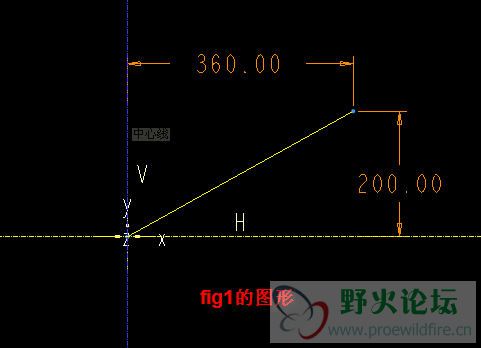

 楼主| 发表于 2008-8-13 13:40 | 显示全部楼层
大家看看图上的说明.看能实现不?

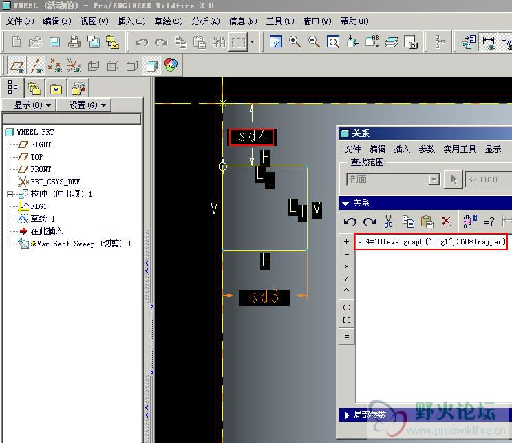

发表于 2008-8-13 23:36 | 显示全部楼层
偶试作一个图,让你参考
prt0025.prt.rar

 楼主| 发表于 2008-8-14 10:13 | 显示全部楼层
回复 7# 的帖子
太谢谢了,一看到作出来的效果,我就觉得亲切.多谢了.

 楼主| 发表于 2008-8-14 13:14 | 显示全部楼层
我是3.0的打不开4.0.只看图还是很难想通啊.

 楼主| 发表于 2008-8-14 13:26 | 显示全部楼层
麻烦看看.
