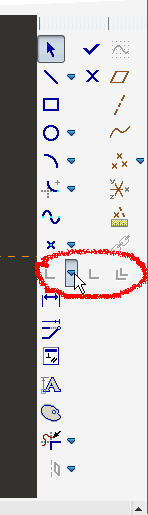

我的问题是:
    我草绘一个不规则形状,然后拉伸出来,完成后,现在我想在它一个面里面,距离这个面的某条边1CM的地方再拉伸一条一模一样的不规则边(这条边当然也在面里面,做完边我会给它一个厚度)。但是本人用拉伸键在这个面上草绘,不知道怎么弄出一条一模一样的不规则边。
    3D状态下复制一个模型当然可以,问题是我要选的只是一个模型的边,而我的目的是想在拉伸的草绘模式下复制一条一样的边,然后对它进行拉伸,给它厚度。而单单复制一条边却不能进行拉伸。
    谢谢高手指点!

使用边,偏距

按你的要求,只要通过草绘工具下的“通过偏移一条边来创建图元”就能得到相同不规则的边线(就是图中所圈的那个),在拉伸时选曲面,完成拉伸后,在刚拉伸完的曲面为选中状态下点“编辑-加厚”就可以了

草绘-----边----偏移-----类“单个、链、环三选一”------“选择需要偏移的边”-----“输入偏移值”-----OK了

楼上说的都对 2个方法 一个是草绘时候用偏移 再修剪 第二个就是在拉伸选项里面选加壳这个选项厚
