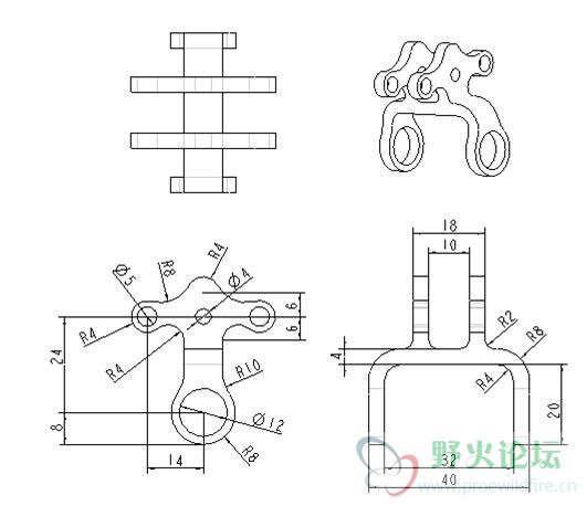

 楼主| 发表于 2008-8-8 16:01 | 显示全部楼层
在论坛上的一个作业题,有些高手也看到过了,见图,我是用拉伸的去除材料方式进行绘制的。

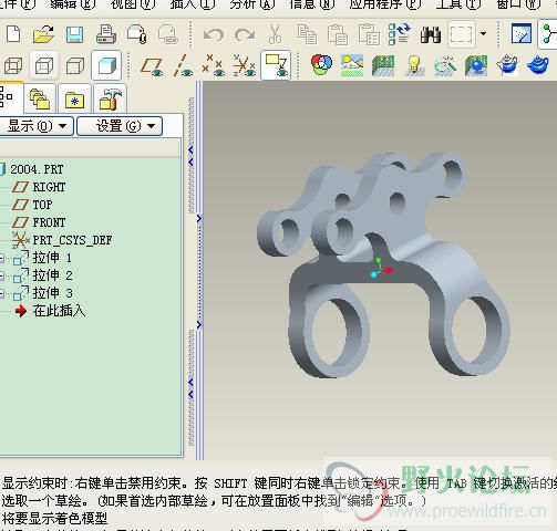

 楼主| 发表于 2008-8-8 16:04 | 显示全部楼层
我是先用一个拉伸将上面两个角及下部两个脚全部拉伸为实体,其外形和孔是用拉伸的去除材料完成的,如果用修剪工具对一些角或其它形状的制作会好些吧。
