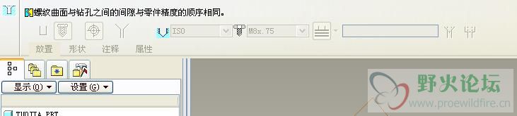

按一个实例教程上都设置好了,可就是出不来孔,弹出的提示截图如下,请高手指教。

传PRT来看看

支持2楼 有PRT更好操作啊

注意把模型单位改为公制的,另外按提示检查设置调整精度
