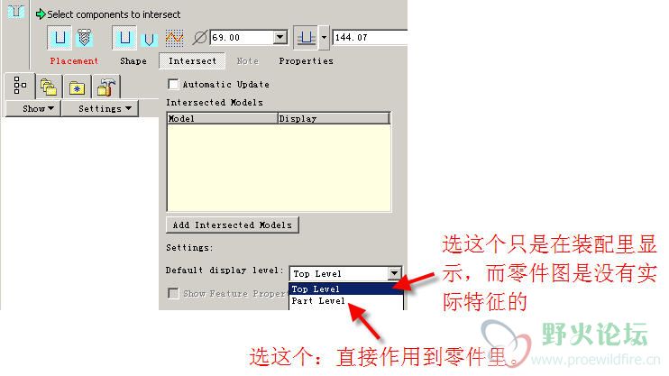

我在装配图中打完孔后,然后打开的零件图但是上面没显示这个孔,这是怎么回事啊?哪位大侠能帮我。

发表于 2008-8-11 15:54 | 显示全部楼层
在装配图里做特征,也是可以在零件的工程图里显示的。选择part level就行了

 楼主| 发表于 2008-8-13 13:41 | 显示全部楼层
hnld 1064  您说的完全正确,谢谢!
