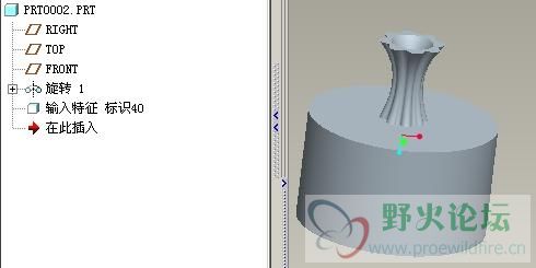

怎么才能导入特征,为什么我保存为SETP之后,只能双击打开它,而且没有基准面,只有基准坐标.基准面是显示状态的.还有,好像只能第一步就导入特征吗,能不能画了点东西再导入.就是在画零件的当中导入啊.哪位高手指点一下

发表于 2008-8-6 10:01 | 显示全部楼层
想有基准面很简单
你新建一个零件(组件的话就新建一个组件)
再插入SETP就可以了
随时都可以插入的,并不只是一开始。见图如下:
[ 本帖最后由 jingling 于 2008-8-6 10:06 编辑 ]

发表于 2008-8-6 12:31 | 显示全部楼层
这个方法也可以,不用创建模型:
打开后直接在【插入】里面找到【模型基准】点击操作如下:

发表于 2008-8-6 12:54 | 显示全部楼层
2楼用的是先创新零件或组件(其实里面不用画什么空着就可以),然后在【插入】——【共享数据】——【自文件】 导入你要的零件。
你如果保存为其它格式文件后,再打开是不会自动产生基准的。
你说导入的图标不一样,是因为组件跟零件是不同图标的
