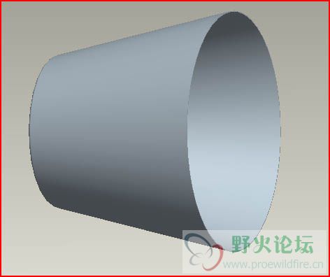

各位帮帮忙,多谢多谢!

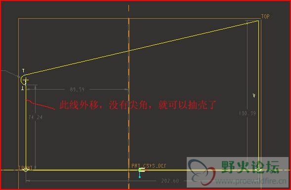

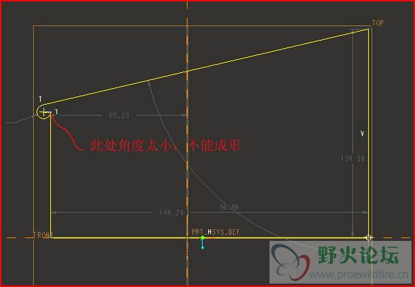

查看楼主所作实体,认为问题出在底部如图1所示,角度太小。将所作图的底线外移如图2,形成实体,就可以抽壳了

抽壳的注意事项!
特别要注意那些小尺寸,尖角部位,不然就抽不成了!!壳体的厚度不能大于某些小的尺寸,尤其就拐角的部位!
不知道说的有没有道理?
234
269
发表于 2008-8-6 08:42 | 显示全部楼层
回复 5# 的帖子
很对 其实楼主你可以换个面也能抽成功的
