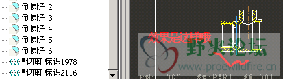

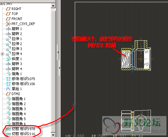

请问螺纹孔的螺纹线怎样隐藏掉   谢谢啦  我是新手

你的螺纹孔的螺纹线怎么做的?

发表于 2008-8-2 16:12 | 显示全部楼层
不用发图了,只要说下是修饰还是螺旋做的就行了

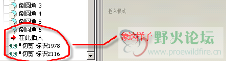

发表于 2008-8-3 06:02 | 显示全部楼层
我试了,如果用伸出项作螺纹,则生成的螺纹不能单击右键隐藏。如果用曲面作螺纹,则可以。
我使用proe wildfire c000
