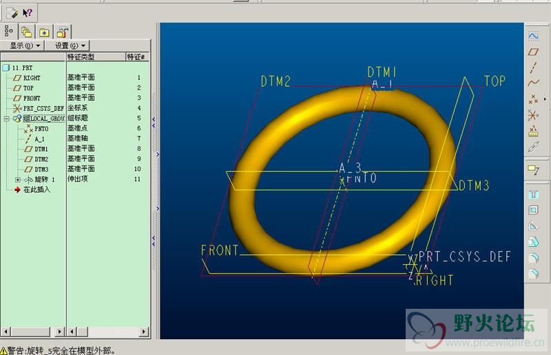

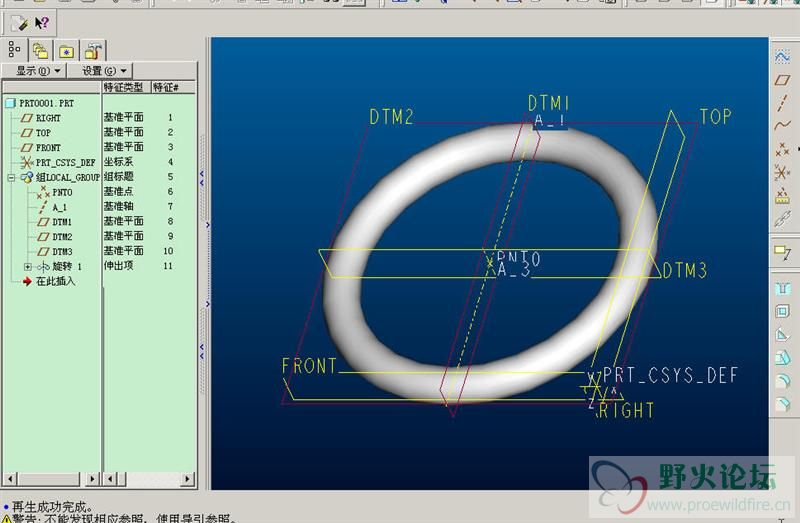

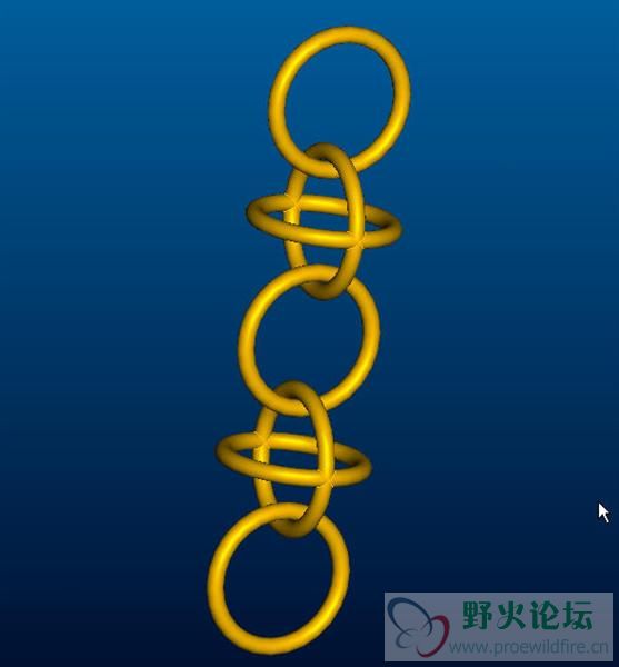

在别的论坛上看到的一个例子,可是发现自己真的很笨,照着做都做不来,各位高手帮帮忙,看看到底什么问题!

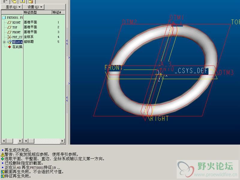

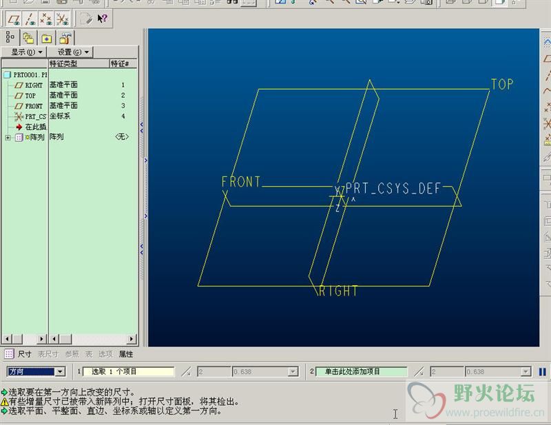

 楼主| 发表于 2008-8-1 14:49 | 显示全部楼层
做出圆环很简单,组一下也很简单,但是我敢说玩完完全全是按原作者的例子来做的,一个尺寸都不差,但在阵列的时候就出问题。
在原作者的例子上删了再阵列都没问题
就是我自己的例子怎么阵列都不行,
老是出错如下:
选取平面、平整面、直边、坐标系或轴以定义第一方向。
已经删除指定的截面。
正在从19 再生PRT0001特征19 ...
截面再生失败。不合适的尺寸值。
特征再生失败。
选取要在第一方向上改变的尺寸。
有些增量尺寸已被带入新阵列中;打开尺寸面板,将其检出。
显示基准平面曲面FRONT,模型PRT0001。
正在从12 再生PRT0001特征12 ...
再生成功完成。
警告: 不能发现相应参照,使用导引参照。
再生成功完成。
已经删除指定的截面。
截面再生失败。不合适的尺寸值。
特征再生失败。
大虾们帮我看看我的例子出什么问题了,搞了一天了,郁闷死了 ~~~~~~~~~~~~~~~~~~~~~~

发表于 2008-8-1 15:53 | 显示全部楼层
应该跟你的草绘有关系了,尺寸的标注等也很讲究
你仔细看一下别人草绘以及标注
发表于 2008-8-3 22:08 | 显示全部楼层
回复 楼主 的帖子
这个先用复制工具建立一个组,再用列阵就可以了!复制命令:编缉——特征操作里——复制,看你的图应该是运用平移的复制命令。
