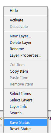

求助各位哥哥姐姐
我把所有的曲线和曲面分别建立一个层,然后隐藏,保存退出proe后,当我再打开时隐藏的那两个层又显示了,能不能隐藏后再打开时不显示?
77
181
发表于 2008-8-1 10:10 | 显示全部楼层
隐藏后要点一下这个后再存盘。

发表于 2008-8-1 10:50 | 显示全部楼层
你要先保存状态  鼠标选中你隐藏的层 右击出来菜单你选保存状态
