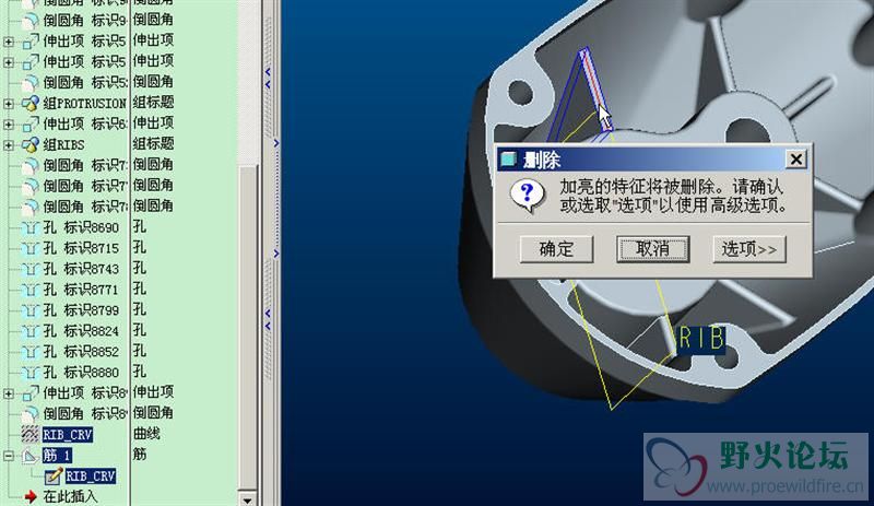

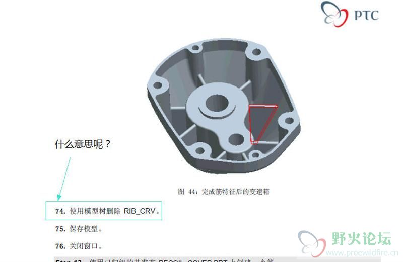

快速入门教程里面提到,【如不再使用外部曲线,最好将其删除。】怀疑这里是基准曲线的笔误。那么我在使用模型树选取并删除四条基准曲线的时候,会提示说“加亮的特征将被删除”,就是我通过基准曲线拉伸、旋转....出来的特征都没了?那还怎么删除啊?请各位高手帮帮忙啊!谢谢!

发表于 2008-7-30 20:23 | 显示全部楼层
你下面的建模肯定用到这个曲线了,或者以这个曲线为参照了
当然不能删了
不要的话可以隐藏起来

发表于 2008-7-30 20:29 | 显示全部楼层
点对话中的“选项”把下面的步骤选择"挂起",然后在逐步的快速修复直到最后一步就OK了!

发表于 2008-7-30 21:05 | 显示全部楼层
父子关系的问题,就像你把 楼地基 拆了,那楼自然也保不住了。方法是如前面各位说的先把父子关系解除然后再删。

 楼主| 发表于 2008-8-1 16:16 | 显示全部楼层
可是在快速入门教程里面是说删除啊?按前面的仁兄说的,先选挂起,然后搞了半天还是不行,有没有高人能详细指点一下啊?谢谢

发表于 2008-8-1 17:26 | 显示全部楼层
这个不删除也没什么影响,干吗要删呢,书上的东西也不一定是正确的,不一定要照搬书上的
