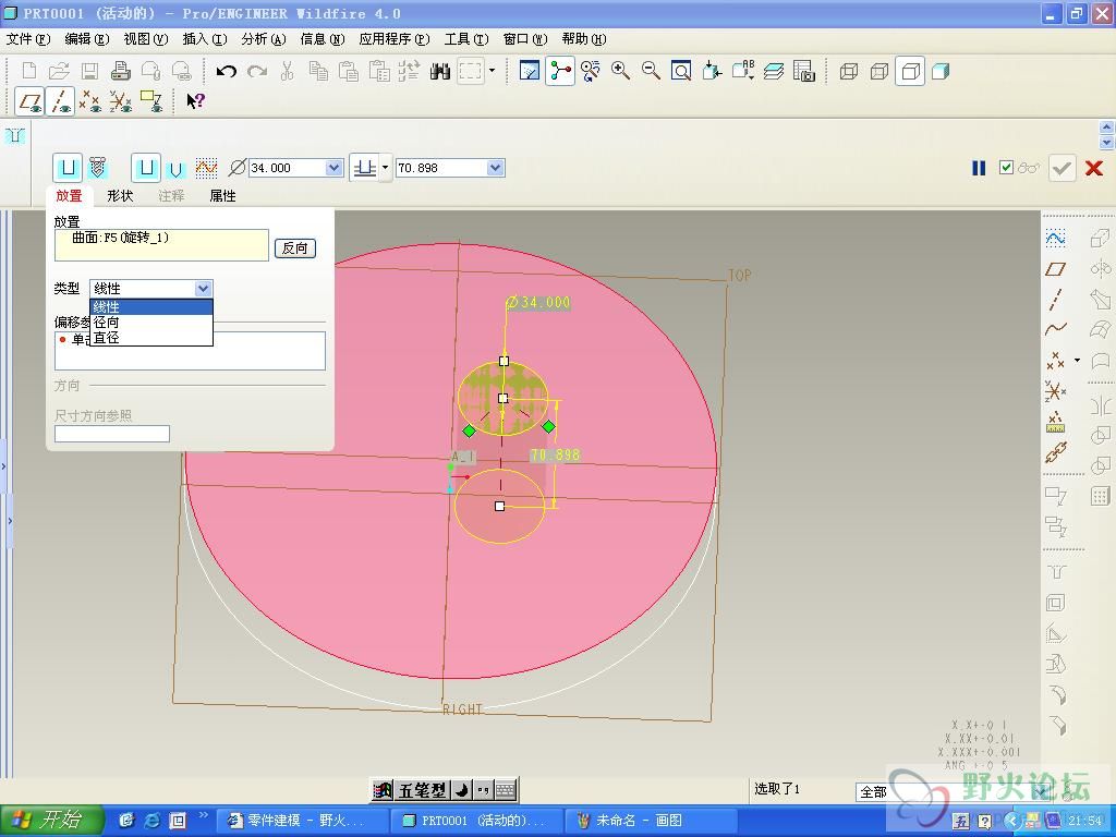

wildfire4.0中运用孔工具怎么没有同轴的功能,查看附件,请帮忙解决,谢谢!!

你先选那个轴,然后在点打孔
或者在放置里面先选面,然后按ctrl选轴(反着来也行)

这是更加智能的改进,只要你先选轴就是同轴了
