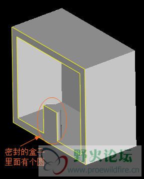

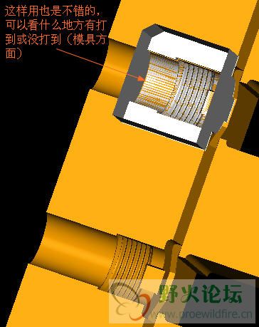

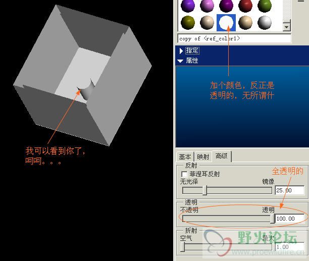

在某些时候要看实体到里面的东西不方便,想把实体面隐藏但层隐藏又不支持实体面。要如何做呢?
其实很简单,只要变通一下就可以了:把实体面上个透明的颜色就可以了。具体看图片说明。
全透明的,看得清。不知有没有这种电子产品 ,呵呵。。。

发表于 2010-4-20 13:48 | 显示全部楼层
这也行,UG可以隐藏,PORE功能要跟上啊
