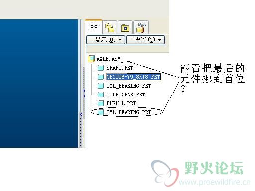

未命名.JPG 怎么能把最后的元件挪到最前面?

如果不影响参照的情况下是可以的。

你好,我说的是后面的元件放在首位。我怎么也拖不到首位

2#已经说了,是在不影响参照的情况下

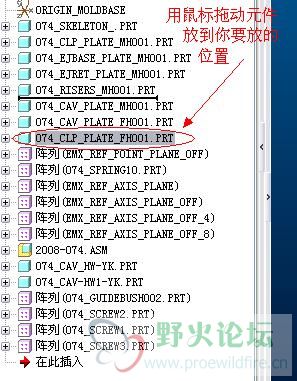

直接拖到前面就可以,前提是你装配的时候没有参考前面的零件

你想把最底的放到顶部,那就要把这个零件的顶部零件往后面拉才可以。(只有转换格式后才可以用)例如:打开STP、IGS等才可以。

在装配图里如果已经装配是不能拖到首位的,因为所有装配原件都是以第一个元件作为参照的
