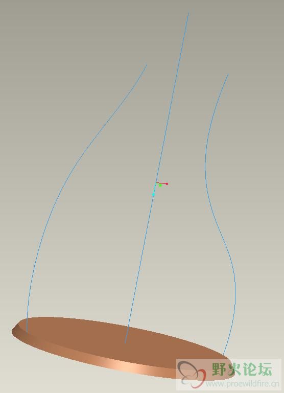

这个我是想在做剖面时候用半圆  但用了半圆会失败  ????  请问各位大侠 到底是那里出了错  ???尝试了很多次 就是失败 人家的这么就不会发生这样的事情  郁闷啊

在不等距的时候半圆当然会失败咯
用椭圆,然后切除一半就不会失败了

可以把圆弧转换为样条,因为圆制约了截面的变化

不要点选中间那条线,就可以了

只要两边的线,截面是园或者半圆都可以做

是这样的吗?

但你说用样条线做出来的 效果 与想象的不一样  不过还是要好好谢谢版主 以后多多指教!
