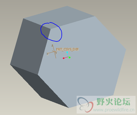

三个相交平面的交点处如何倒圆角?

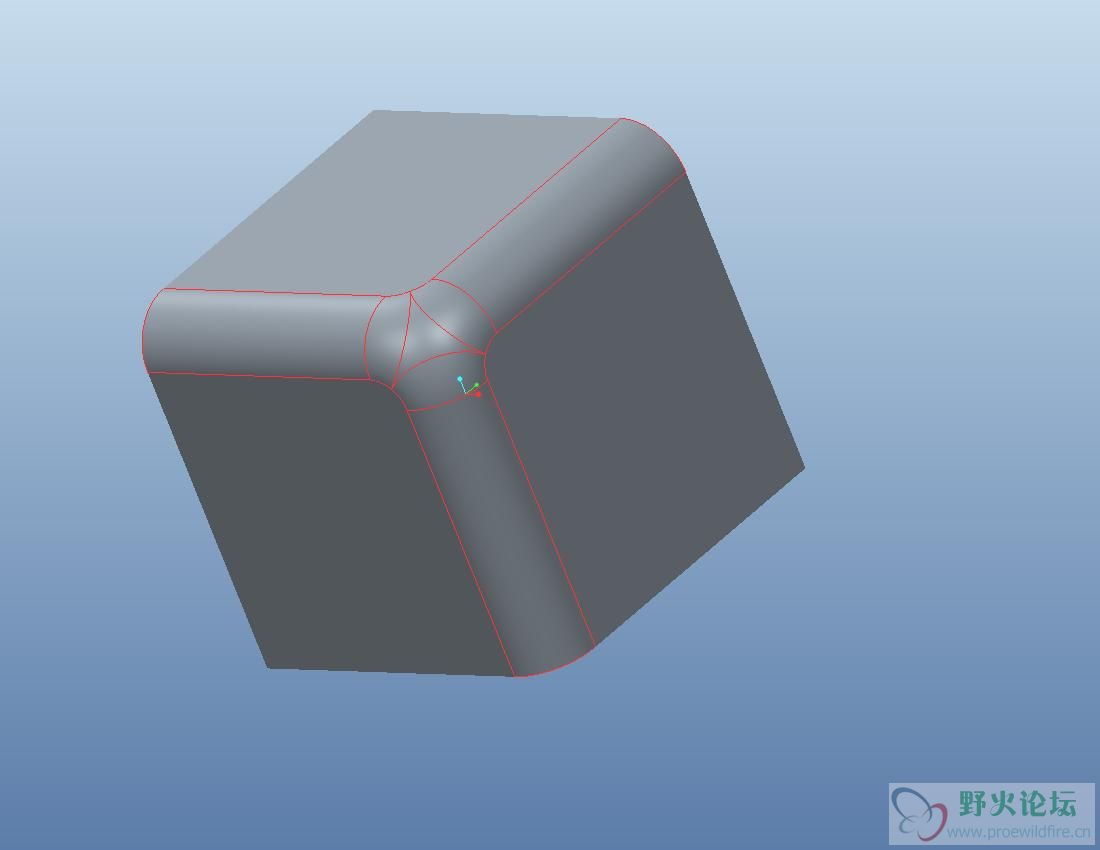

拐角球。。

分别倒角就可以了

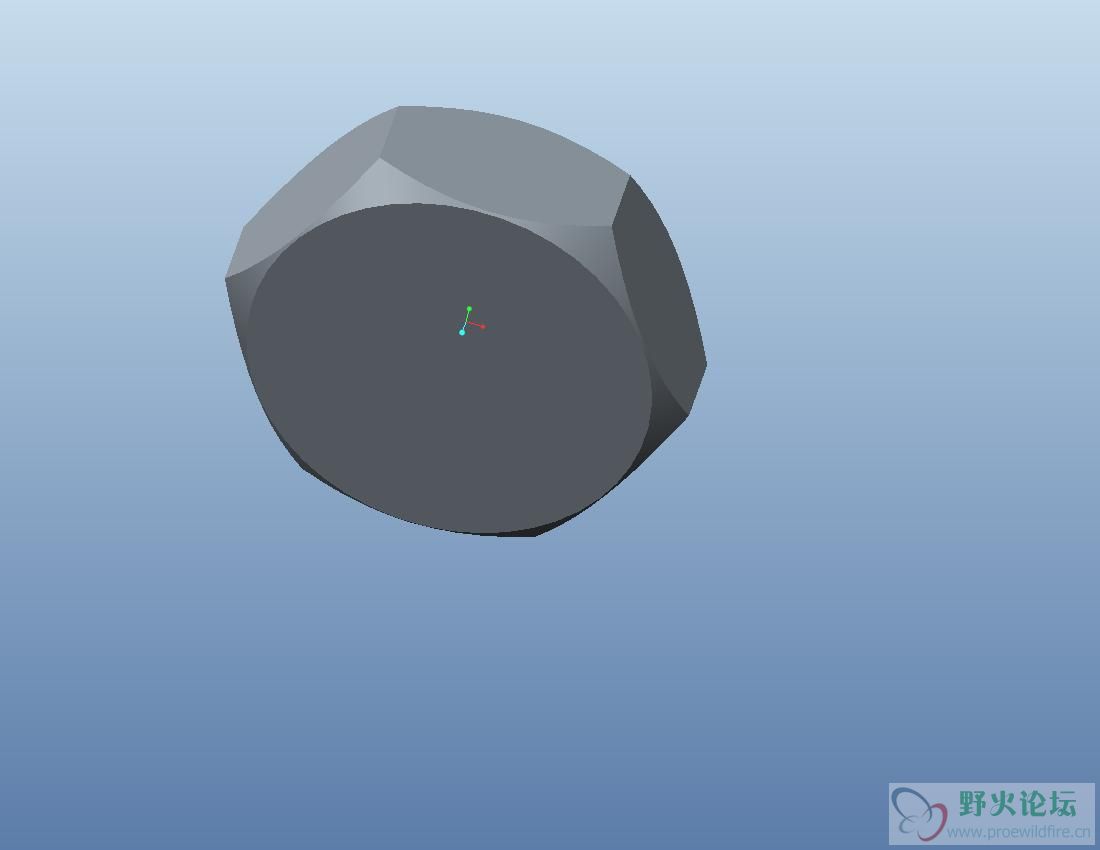

我想要的效果就好象螺母的端面和六个六角面的倒角那样的。

这个是用旋转命令做的。上一个CREO 2.0的文件

倒圆角中设置,很多种方法的。你的螺母倒圆角是旋转切实体形成的

螺母是拉伸和旋转得到效果,并不是相邻三面的倒角

有一个命令叫拐角球的,我很少用但知道能达到你要的效果
