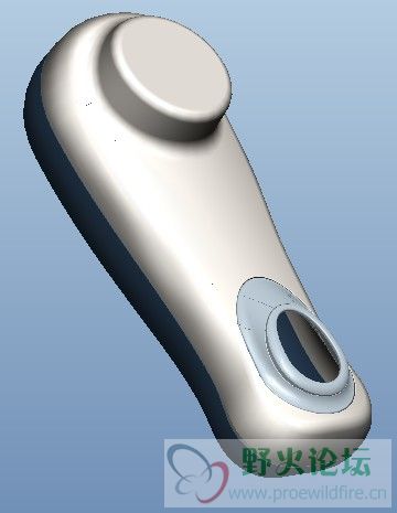

 楼主| 发表于 2012-7-23 11:25 | 显示全部楼层
是它,但是我不会做
 楼主| 发表于 2012-7-23 11:36 | 显示全部楼层
我自己做的一点也不象

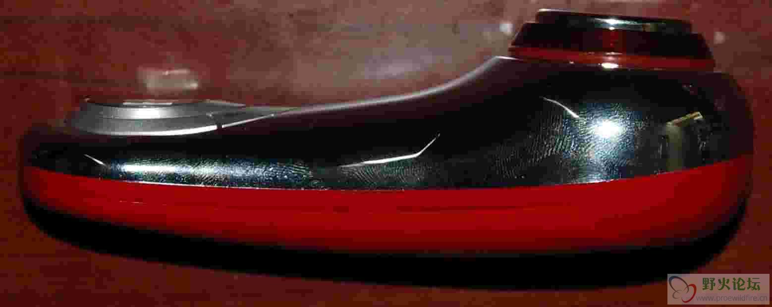

 楼主| 发表于 2012-7-24 11:33 | 显示全部楼层
有实物样品,请教谁能帮助.我建模?
我做的样子太难看了,上PRT没有用吧.
