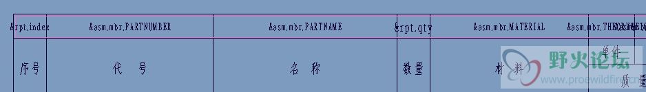

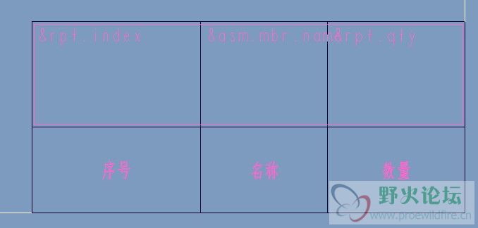

为什么我做的BOM表模板生成不了明细表?
而第二个能生成?
两个表我是一样做的啊?

发表于 2012-7-17 07:31 | 显示全部楼层
要确认你的模型里有那些参数,比如p开头得那些要换成参数名

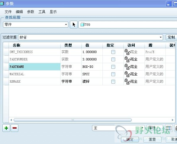

但是这些P开头的参数要一个一个的新建吗?
如何设置一个一劳永逸的办法,新建零件图的时候打开参数模块就有这些参数?

发表于 2012-7-17 21:17 | 显示全部楼层
重复区域属性,更新表看看

发表于 2012-7-17 21:47 | 显示全部楼层
修改你的需要添加这些参数的模板文件,再其中定义、添加这些参数,并在指定列处打对勾,下次用你的模板建立新的prt时,会提前提示你输入的。你不妨试试?

发表于 2012-7-19 14:03 | 显示全部楼层
直接选择打开,找到mms模板,然后加入自己的参数,弄好后,另存为。以后建模的时候调用该模板
