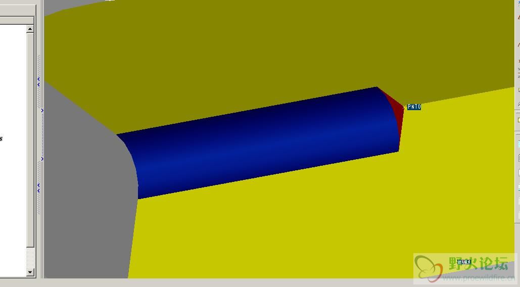

高手看看这个倒圆角怎么做,谢谢///
谢谢///

 楼主| 发表于 2008-7-21 10:22 | 显示全部楼层
大哥,我是说用倒圆角这个命令实现,而不是你说的拉伸的命令,谢谢///

 楼主| 发表于 2008-7-21 10:40 | 显示全部楼层
我知道怎么做了,用终止过渡到点就可以了//^_^,一个倒圆角都这么高深////继续学习ing

 楼主| 发表于 2008-7-21 10:43 | 显示全部楼层
回复 3# 的帖子
可以做的,兄台,呵呵,没有研究过了吧,尝试一下过渡的用法//呵呵///
加油哦,你也可以的///

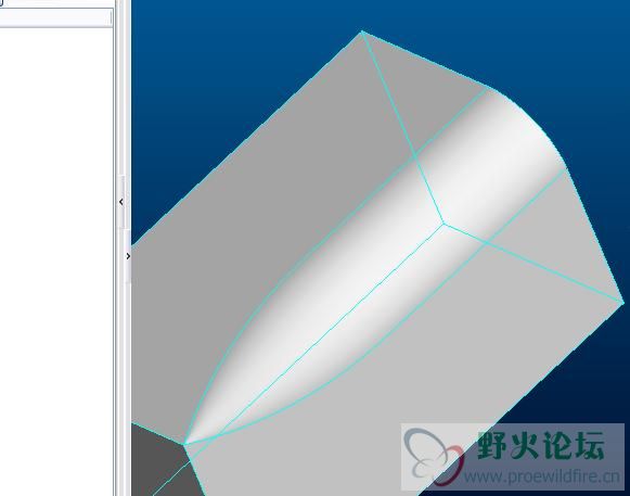

发表于 2008-7-21 12:49 | 显示全部楼层
(你是不是想要这样的效果?)用添加半径可以的,在原来的尺寸上点右键就出现。

 楼主| 发表于 2008-7-21 14:38 | 显示全部楼层
回复 9# 的帖子
不是这个意思了,呵呵,你的是倒圆角的一种////
