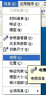

ProE中测量长度的命令并不能选中所布的线缆,请问各位大大这个该怎么量呢?谢谢~!!

发表于 2012-7-10 20:30 | 显示全部楼层
点那个就可以显示 你所有的布线属性

回复 4# fsllo 的帖子
谢谢四楼的大大~~
