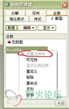

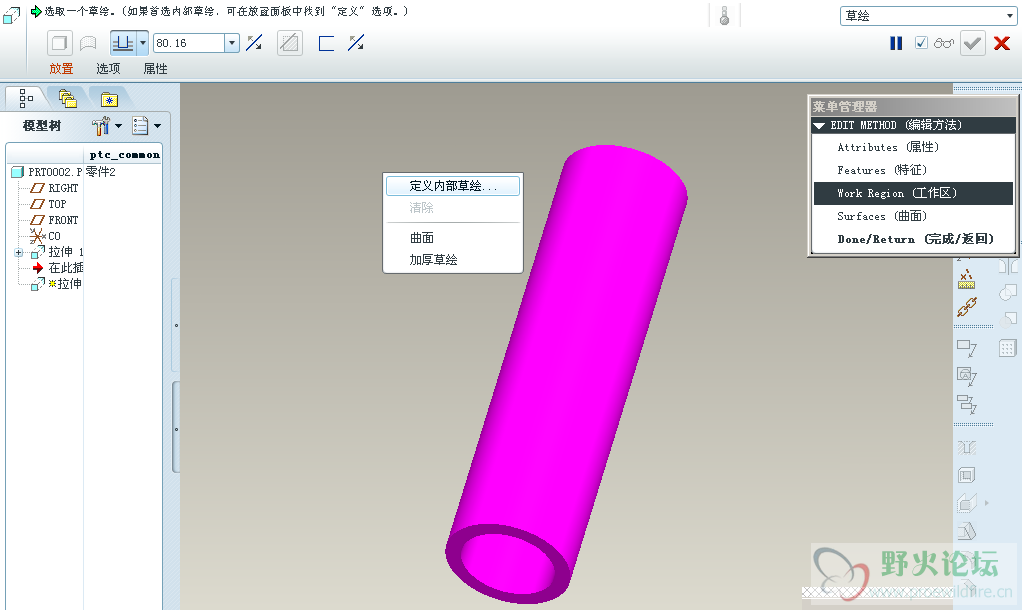

小弟不才,刚学破衣不久。4.0组件当中如何只对一个零件进行剖切呢?如图,也就是把左上角的图剖视成下面这个图。
我知道,对一个零件可以建立剖面线,但是无法激活视图啊?

发表于 2012-7-7 14:59 | 显示全部楼层
新建X截面就可以了
332
411
 楼主| 发表于 2012-7-8 10:18 | 显示全部楼层
原帖由 lyx0757 于 2012-7-7 14:59 发表
新建X截面就可以了
新建了X面,但是不能“设置为活动”啊

4.0表示法创建剖视图
在单件中按图示切除,然后选择切除步骤----视图-----表示------排除-----打开视图管理器----新建简化表示---即可得到两种形式的模型,在组建中可以根据需要来选择。

发表于 2012-7-9 22:11 | 显示全部楼层
做完了才发现楼主的可能不是这么做的,因为有剖面线,不过还是发给大家供大家学习一下。
5.0做的,没装4.0不好意思,不过应该是一样一样的。
总的来说是用简化表示实现的,简化表示更重要的是用在处理大型装配。
Let's go!

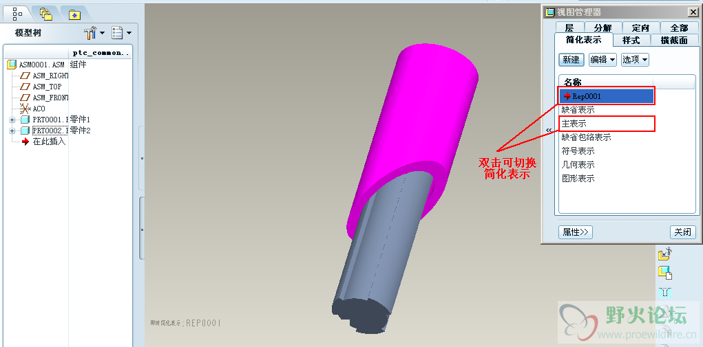

新建一个装配和两个零件如图:

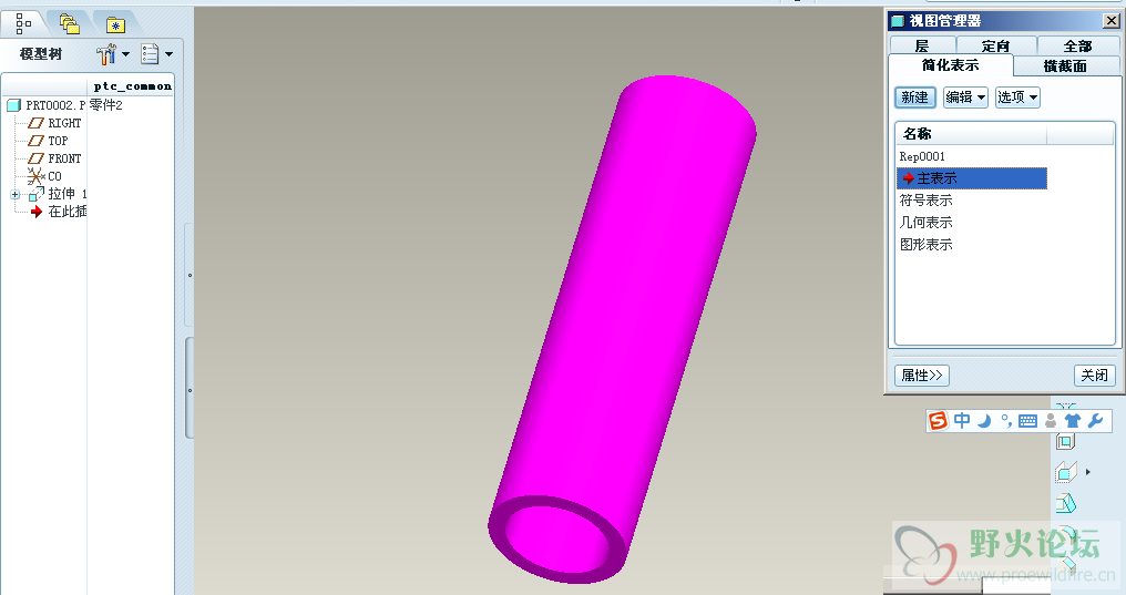

打开零件2,点击视图管理器:
点击新建按钮(我已将建过一个Rep0001了,所以新建的时候是rep0002,大家新建的时候应该是rep0001,只是名称的区别无所谓的):
点击鼠标中键出现如下界面:

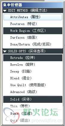

选择工作区,拉伸,实体,完成:
进入实体拉伸菜单,就是和做实体拉伸是一样的:

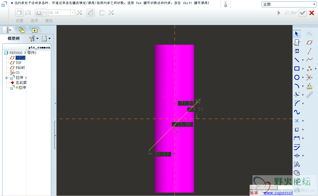

空白处鼠标右键,选择定义内部草绘:
弹出草绘菜单:
草绘平面现则top,参考平面接受缺省:
进入草绘:
随便画一条直线(实际情况需要定位直线的,我就省略了)
打对勾退出草绘,选择双向拉伸,拉伸深度要超过外径,切除方向选择反向:
打对勾,得到如图简化表示:

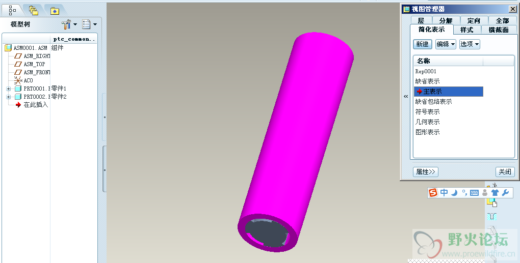

切换到组件,在零件2上鼠标右键选择表示,用户定义:
选择刚才建的简化表示,应用
哈哈,是不是这个样子的:
下面要做的是把这个简化表示状态保存下来,点击组件的视图管理器,切换到简化表示栏,大家看到在主表示后面有一个加号是不是,这就是提醒主表示有变化了,需要保存:
右键主表示,选择保存:
接受默认名称(可以改名,中文有效)
保存完成后:
