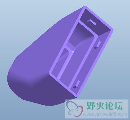

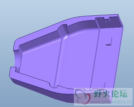

 楼主| 发表于 2012-6-29 14:44 | 显示全部楼层
模具高手帮忙看下
整体图
整体图
破面图
破面图

这里面的倒扣可不好处理哈,期待高手解决!不过我觉得就算能出摸,那结构上一定很复杂吧(个人认为不能出摸)

不是做模设的,人个认为倒扣处无行位移动空间不能出模.
