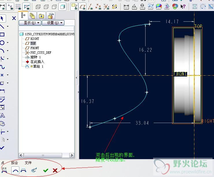

内容RT,有时候,明明看到鼠标就点在样条曲线上了,可是就是不能显示添加点

选择曲线后按住右键(按下的时间稍长一点)就是弹出有增加点的对话框了,选择就行。

在你做好的曲线上双击曲线就可以添加点了。(鼠标右键可以添加点)
