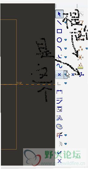

在做环形折弯时,已经添加了座标系,可是还是提示缺少座标系,不知道有什么注意事项。

在做环形折弯草绘时所要做的坐标系是局部坐标系,不是用基准坐标系工具做出来的坐标系,不知楼主是否混淆

可能你说的对,我是用创建座标系做出来的,我是新手,还不知道有局部座标这个概念,谢楼上回复。

三楼说的对,我做出来了,就是你说的那个原因,我一直是添加标准座标系,后来经你提醒改为相对座标系,问题就解决了。再来这里感谢你一下。
