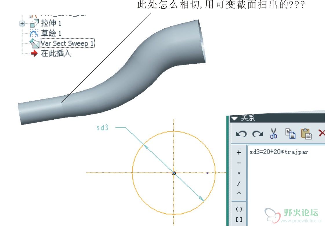

 楼主| 发表于 2012-6-5 12:52 | 显示全部楼层
3D档已上传,版本5.0忘高手指教一二!小弟不甚感激!

发表于 2012-6-6 05:57 | 显示全部楼层
我看应该么相切的吧

发表于 2012-6-6 12:33 | 显示全部楼层
你希望的是相切的还是不想切的?

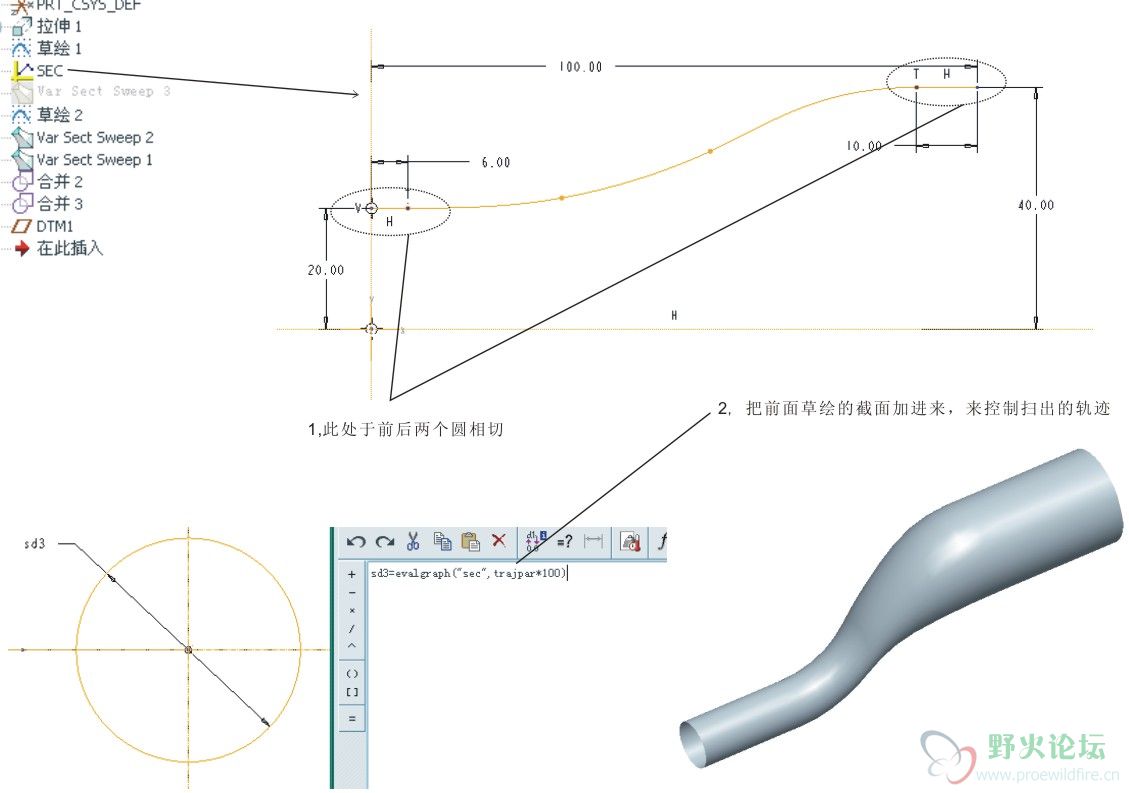

发表于 2012-6-6 21:01 | 显示全部楼层
你在做轨迹线时就没有相切,当然扫不出相切面了,在草图里对轨迹线做编辑,ploy处理为相切线

 楼主| 发表于 2012-6-7 08:22 | 显示全部楼层
已解决
