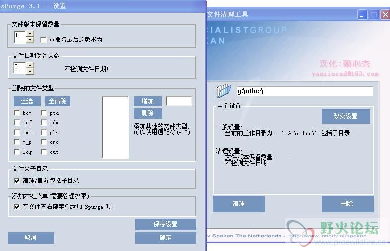

发表于 2008-7-19 22:02 | 显示全部楼层
为什么还用purge呢?用个清理工具不是很好吗?
一键搞定!还可以添加到右键!
sPurge.rar
482.09 KB, 下载次数: 408
我不是版主,只是一个学习者。
多看贴、多思考、多尝试、多实践,问题的答案就在自己手中……
