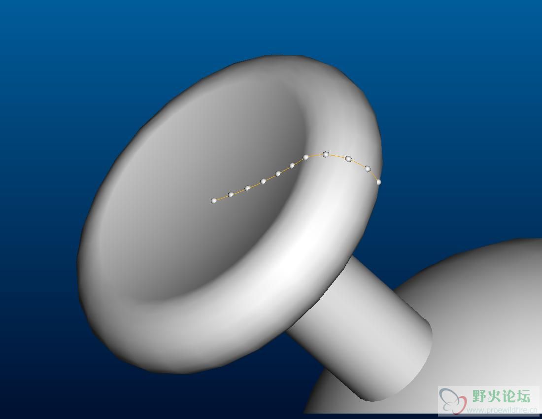

图片中遥杆上的圆点以15度或20度阵滿整个遥杆,搞了半天,阵不了,请各位看看。

中间的那个特征先不要做。做完外面的再做里面的那一个。试试可以不?

不行,还是做不出来
不行啊,我按上面的方法还是做不出来,把阵列好的圆球和曲线一起不能阵列,急,请各们仁兄看看还有没有方法。

变成一个组看看能不能阵列

参照阵列应该可以的 如果再不可以 就加我QQ吧 331663812

用轴阵列可以做的,自己试试
