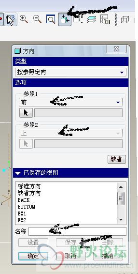

发表于 2008-7-15 15:01 | 显示全部楼层 |阅读模式
就是零件旋转到我需要的视角以后,怎么样给它保存下来.以后就可以直接用我需要的这个角度

重定向视图里设置,看下面的截图,设置保存好以后就能在“保存的视图列表”中打开了

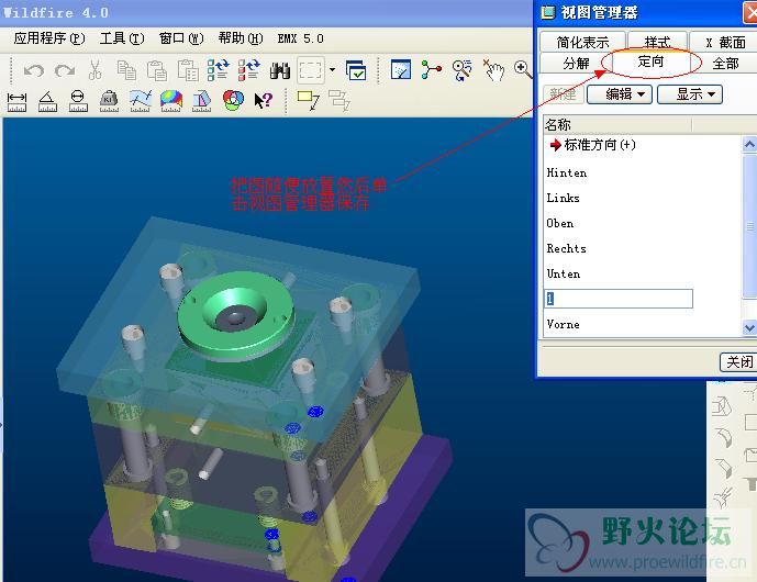

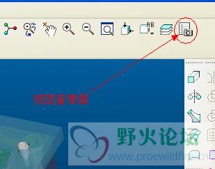

发表于 2008-7-15 15:41 | 显示全部楼层
这样也可以。
