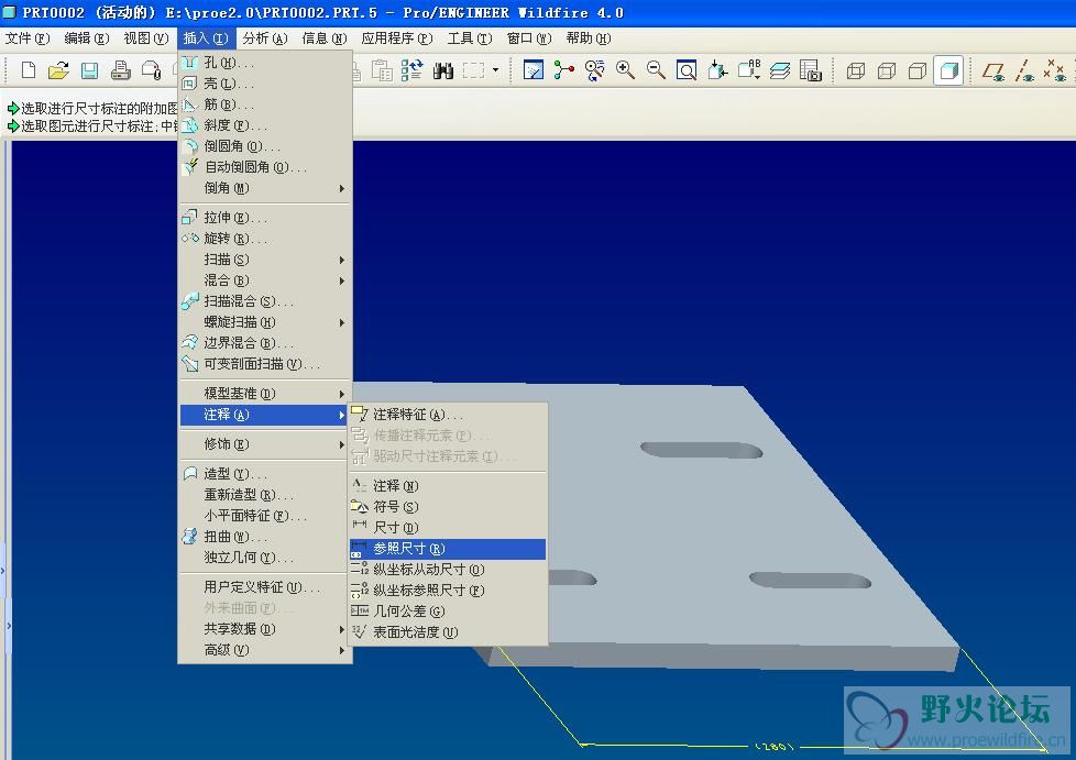

发表于 2008-7-15 13:13 | 显示全部楼层 |阅读模式
在3.0里面的设置里面有立体三维标注的命令,但是到4.0就没有了,多了一个注释的命令,我知道注释里面有三维标注的选项,但是研究了半天还是弄不出来,跪求高人指点,最好具体点,多谢!!!!,

我试了下 只会标一般尺寸 象直径角度累的怎么标啊 帮帮忙谢谢!
发表于 2008-7-15 16:49 | 显示全部楼层
可以试试
打开关系菜单项,选择特征,连续双击就可以得到你要的尺寸了
发表于 2008-7-15 17:21 | 显示全部楼层
可以的,谢谢哦!

 楼主| 发表于 2008-7-15 19:37 | 显示全部楼层
谢谢楼上的斑竹,不过你链接的地址似乎是PROE3.0的标注方法么?
我已经知道为什么先没有标注出来,是因为注释的按钮没有打开,打开就好了,
可是如果标注直径圆弧角度应该怎么搞呢?
