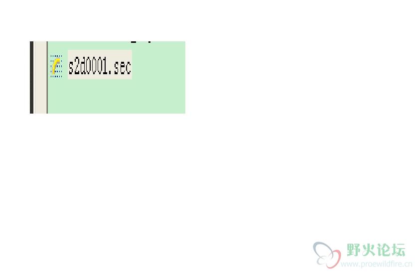

s2d0001.sec草绘图能被其它图使用吗?
我把一草绘图另存为SEC档,如何可以让别的图档可以使用它?

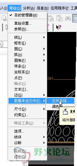

发表于 2008-7-15 11:53 | 显示全部楼层
可以的,摹绘时选择摹绘器下的数据来自文件-文件系统-浏览查找到你所保存的文件打开就行
