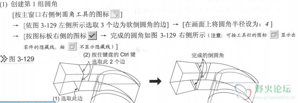

高手们帮忙看看。。有一边可以倒,两边不能倒

圆角太大了
错误是因为圆角赋值太大了

谢谢指教。。。
