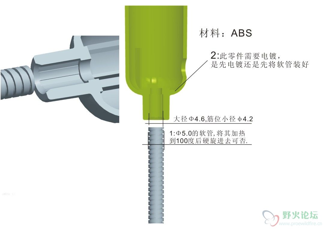

首先你要说明这个东西是做什么的?其使用条件是什么?知道了这些才能回答你的问题,使用条件决定了你的连接方式。
259
321
发表于 2012-5-26 12:55 | 显示全部楼层
加了软管怎么镀?
还有电镀了后材料性质改变了软管能不能装进去还是个问题呢
所以最后先做样板镀下试试
96
126
 楼主| 发表于 2012-5-26 15:59 | 显示全部楼层
今天问了电镀师傅,必须先电镀后再装软管。电镀时候孔里面需要做特殊处理才电镀不到,据说喷点油就可以搞定。我先改模,做点样板试试,后续结果会继续跟踪的!

看样子用到热插了应该是做紧配的了。其它不是很清楚,但是胶件电镀之后再热插是行不能通了。

两件都做螺纹,可以用打胶的方式固定,不需要加热
两件都做螺纹,可以用打胶的方式固定,不需要加热,吸尘器的管都是这么做的
