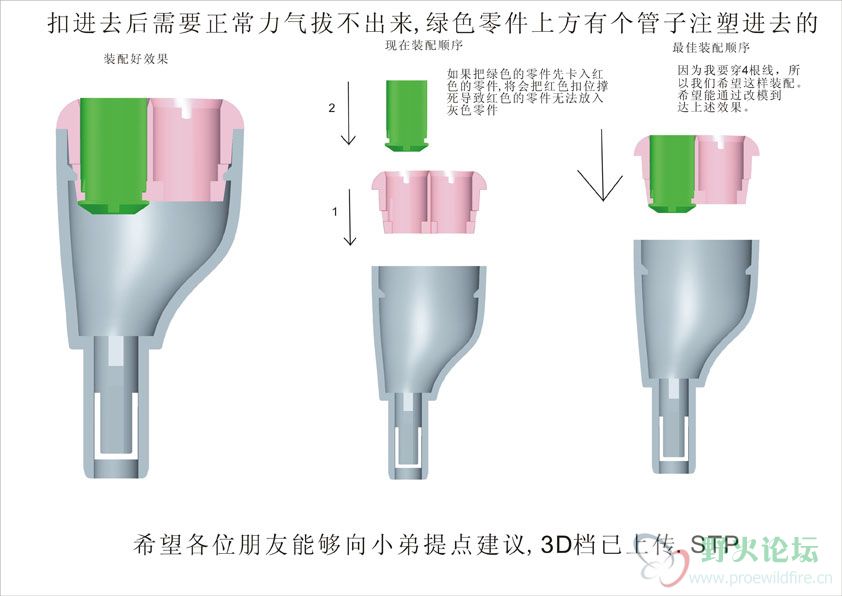

绿色零件是什么材料?可以尝试把它跟管合并一个零件,既省去了注管这个步骤,又省去把绿色零件插入红色零件步骤(用注入)。撑死现象就可避免。

从图面上看,绿色部分加点R角是不是应该会好点拉出来?

 楼主| 发表于 2012-5-22 15:32 | 显示全部楼层
我们是不需要拉出来的。死扣!进去了就不想出来的!

 楼主| 发表于 2012-5-22 15:33 | 显示全部楼层
灰色的形状,不变,里面结构随便改!

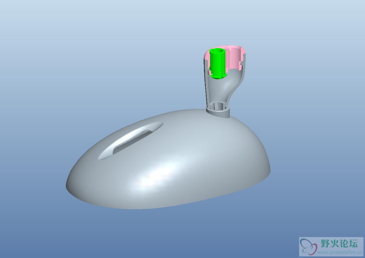

 楼主| 发表于 2012-5-22 18:24 | 显示全部楼层
就是我前面说的那个装配顺序的问题,现在的装配顺序不利于工人操作!麻烦大家下个3D档看看,可能你以后工作中也能遇到!

 楼主| 发表于 2012-5-24 14:38 | 显示全部楼层
绿色材料是ABS的,ABS的材料太硬。到时候会不会卡不进去。如果用PVC的材料有太软。起不了作用。因为我们厂只有小的那种立式啤机!现在我们就很难装,用PVC的,然后打胶水!

首先,价格上,PVC比ABS要低很多;
其次,PVC有软、硬材料可选。
卡不卡得进去就得看你配合尺寸了。按你上面写的要求,应该是只可紧不可松。
