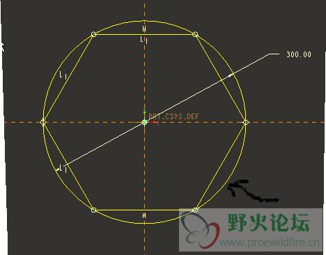

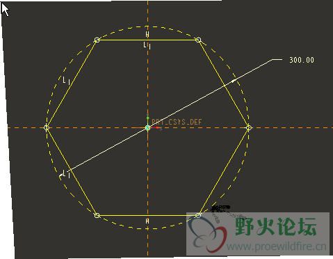

就比如我画个六棱柱,先画个圆再画六边形,然后再选取圆,按住右键在弹出的下拉菜单里选构建,此时圆就成了构建线不会参加拉绅的工作了,不知是不是你所要的
