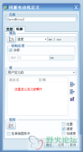

伺服电机定义轮廓那里的模的用户定义是怎么设置的啊??哪位高手会的请指教一下,万分感谢了!!

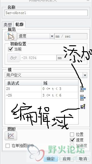

添加表达式,点域 再编辑域即指时间段(勾选指定域)再在表达式下填速度,查看图形,要平缓才能成功!

那个表达式25和-25是什么意思?后面的域呢?昨天刚开始学,不太懂
没有最好!只有更好!
252
934
发表于 2014-6-5 14:16 | 显示全部楼层
速度与时间
