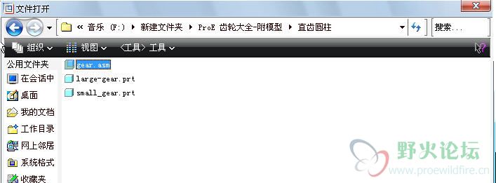

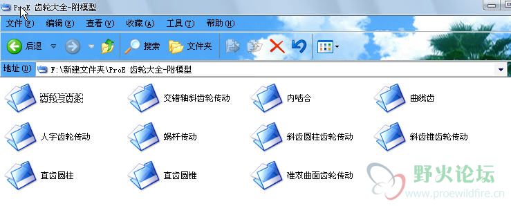

我下载了齿轮的标准大全,我见上面说的是点再生就可以得到自己想要的齿轮
但是我的打开什么都看不了,点再生后又怎么做啊?
   希望各位高手帮帮我!非常感谢了!

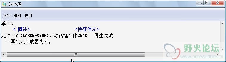

那该怎么变成自己想要的那种齿轮啊?
   我现在是可以看到标准齿轮了,但是我点了再生后没反映怎么办啊?
 楼主| 发表于 2008-7-14 11:50 | 显示全部楼层
怎样调出菜单管理器?
我下载了齿轮大全,但是那个直齿圆柱我点再生没出现那个菜单管理器,怎么才可以调出来呢?

点再生会提示你输入齿轮的参数,输入后就可以生成了

我未能帮你解决,把问题拿出来给大家看看怎解决,这应该是野火版主提供的齿轮大全的模型吧,但打开里的组件时就会提示缺少参考放置元件失败,看看大家能不能帮忙解决
