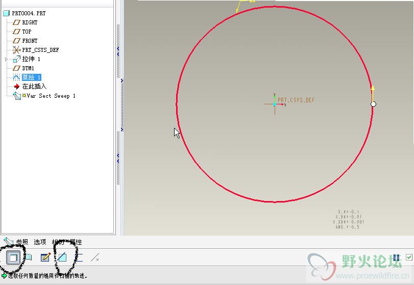

在拉伸中,去除材料的按钮呈显灰色,即不起作用是怎么回事?

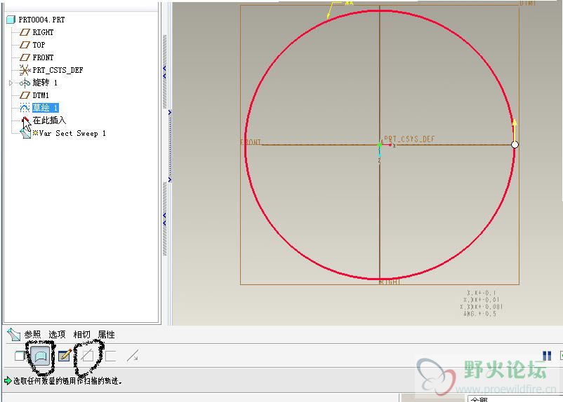

我以前也遇到类似问题,也发过求助如下
[求助] 用旋转做成的园柱实体没有选择去除的功能 http://www.proewildfire.cn/forum ... %2B%CF%C3%C3%C59919
截止现在,我也还没搞懂。

你是不是在在钣金模式下做的拉伸啊?那样的话去除材料的按钮肯定是灰色的。

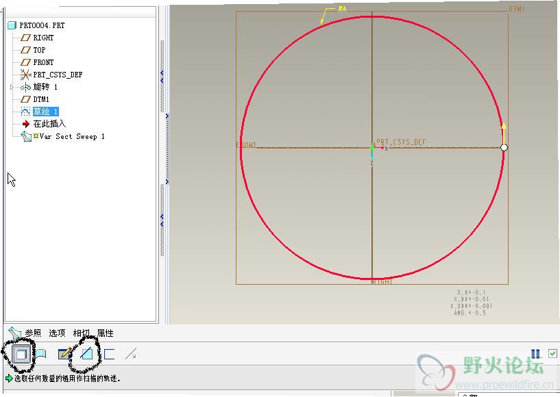

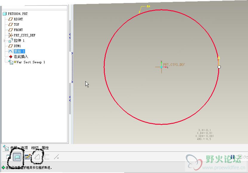

不会吧,我刚看了上楼的帖子,按你的方法做的,你看看好像不会出现这样的问题啊

晕,把下面的图标裁掉了,刚才大了传不了裁了下,谁知
重新编辑过了

问题已解决了,原因草绘时没有做到图形封闭.在这里谢谢各个大侠了.
