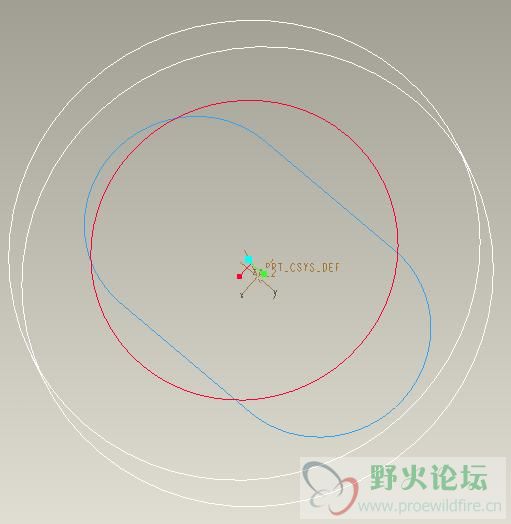

图中一个圆,还有类似于椭圆,怎么把中间这一块切削啊(就是红色和蓝色的线),谢谢啊

就是不可以啊,因为切好的,里面是一个不规则的啊!我传了啊

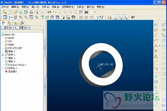

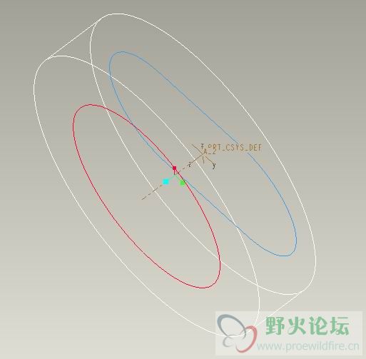

先用 边界混合工具 约束成你想要的形状,再用 实体化工具 切除就可以了。
99
133
发表于 2008-7-11 21:32 | 显示全部楼层
用混合工具也可以,插入——混合——切口   再用草绘那两个截面,注意一点,每个截面的图元必须相同。

用混合做就好了,不过在混成的过程中要限制点的,将做好的曲面做实体化,切削即可
发表于 2008-7-11 22:24 | 显示全部楼层
用混合命令很快可以搞定了,我已经搞定了,但是我不知道怎么上传啊。
