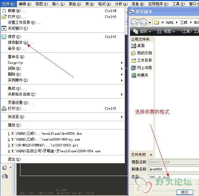

在proe中画出来的图怎样才能导入到cad中啊?

你要求的是不是这样啊 ??----另存为dwg

照你的方法还是保存不了啊
改不了格式啊

是不是要先保存为什么格式啊,我的是在破衣里直接画好的图还有保存呢

那要先建个绘图(drw)把你要的图放置到合适的位置。才能转CAD.要清楚点就要到论坛找找有关的贴。

你是要把图在CAD中打开吗?如果要在CAD里打开3D图的话要转成stl,如果只要看2D图的话,那你得先转成工程图了,之后再由工程图转成dwg或dxf格式,这样子CAD才能打开啊。

噢,这么麻烦啊,谢谢啦
