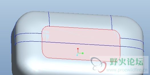

如题。想复制零件外部的所有曲面,发现每次都得一个一个曲面选中,操作比较繁琐,且容易选漏。有没有更好的方法一次选中相邻的各个面?

你随便选择一个曲面之后右键实体曲面,你试试

假如一个瓶子,我只要复制他的内部曲面,而不同时复制外部曲面,如何快捷选择内部的曲面进行复制

就是這樣
先選取第一面 之後按住SHIFT選第二面 放開後即可
