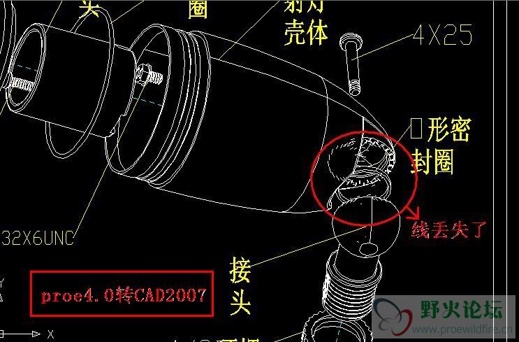

为何公司的PROE4.0转到CAD2007 线会丢失?
然而家里安装的PROE3.0转到CAD2007却没有问题,
两者的设置都是一样的. 是我哪里设置出了错?还是.....
请高手解答.万分感谢!

发表于 2007-12-22 10:01 | 显示全部楼层
你在PRE格式选择转成CADR12格式就可以了.

发表于 2007-12-22 17:58 | 显示全部楼层
这是显示的问题,和你显卡大小或驱动和设置有关。如果用差一点的显卡,你在工程图中转图的时候将“边/线”的显示从“中”设置为“高”或“很高”,一般都可以解决。另外你还可以将转出的图“作为块”输出,这样线丢掉的机率会小些。还有将输出的线选项折线段也会增加保险度。

发表于 2008-1-11 18:49 | 显示全部楼层
把零件转个IGS在做工程图有用

发表于 2008-3-20 14:26 | 显示全部楼层
3楼的招儿可以解决问题了,多谢楼主分享;
