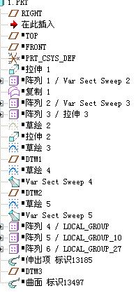

把红色箭头拖到最下方
或把前面有黑点的项目全部选中,然后右键选择恢复。

把步骤拖到最后,重生一次,希望不要出错
